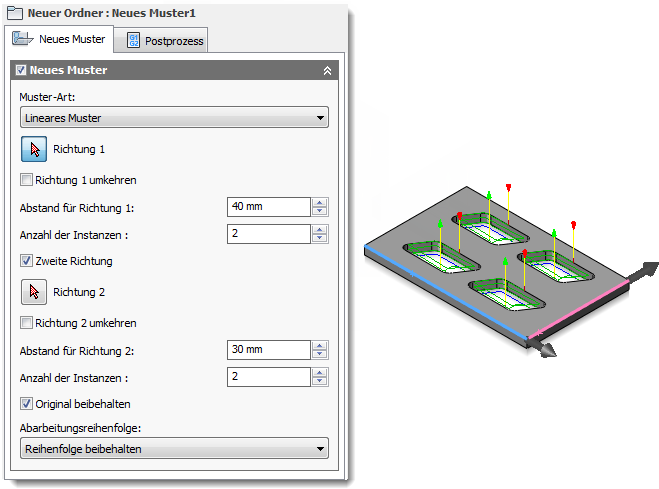

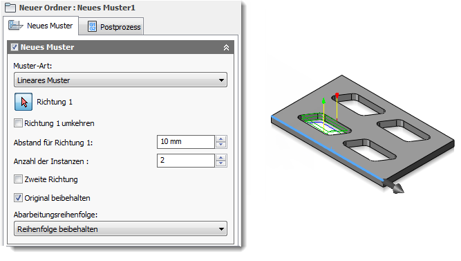

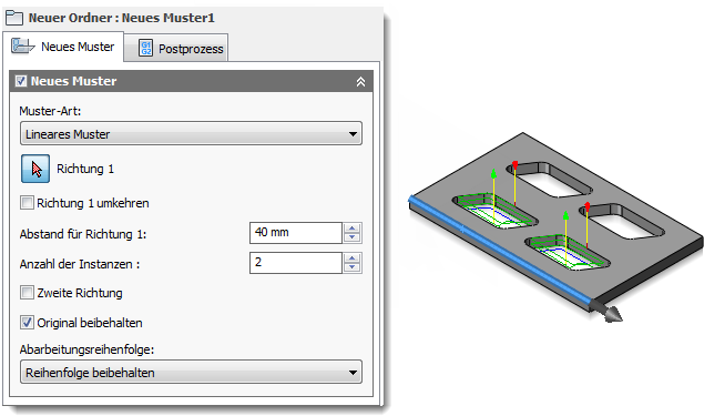

  3. Das Operations-Dialogfeld Neues Muster wird angezeigt. Wählen Sie im Dropdown-Menü Anordnungstyp die Option Lineare Anordnung (die Vorgabeeinstellung) aus.
  4. Klicken Sie auf die Schaltfläche Richtung 1, und wählen Sie eine gerade Kante oder Skizzierlinie in die Richtung aus, in der die Operationen angeordnet werden sollen.
  5. Falls erforderlich, aktivieren Sie das Kontrollkästchen Richtung 1 umkehren, um die Richtung der Anordnung umzukehren.
  6. Geben Sie im Feld Abstand für Richtung 1 den Abstand für die Anordnung ein.
  7. Geben Sie im Feld Anzahl der Exemplare 1 einen Wert dafür an, wie häufig die Operationen in diese Richtung angeordnet werden sollen.
  8. Wenn Sie die Anordnung in eine zweite Richtung fortsetzen möchten, aktivieren Sie das Kontrollkästchen Zweite Richtung.
  9. Wiederholen Sie die Schritte 4-7 für Richtung 2.
  10. Wählen Sie schließlich im Dropdown-Menü Abarbeitungsreihenfolge aus, ob die Operationen im Muster anhand von Werkzeug oder Operation neu sortiert werden sollen oder ob die Operationsreihenfolge im Muster beibehalten werden soll.
