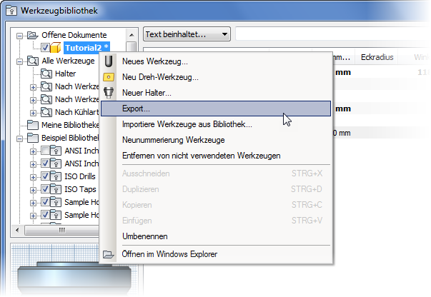

  1. Klicken Sie mit der rechten Maustaste auf das Dokument, und wählen Sie Exportieren aus dem Kontextmenü.
    Exportieren einer Werkzeugtabelle

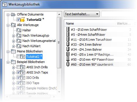

  2. Wählen Sie anschließend einen Speicherort und einen Namen für die neue Bibliothek. Wenn Sie die Bibliothek in einen Ihrer vorhandenen Ordner für Werkzeugbibliotheken exportieren, wird die neue Bibliothek sofort sichtbar.
    Die neue Bibliothek ist nun sichtbar.
Anmerkung: Wenn Sie in einen anderen Ordner exportieren, wird die Bibliothek erst dann im Dialogfeld Werkzeugbibliothek sichtbar, wenn Sie diesen Ordner im Bibliotheks-Dialog hinzufügen. Sie können nach wie vor Werkzeuge aus der Bibliothek importieren, indem Sie die Option Importiere Werkzeuge aus Bibliothek verwenden.
