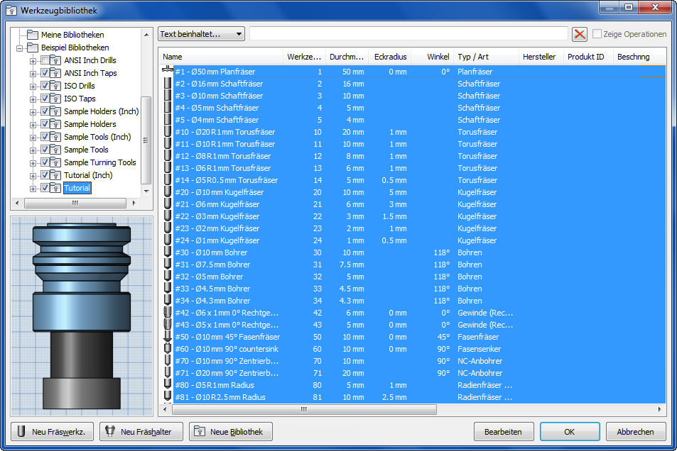

  1. Wählen Sie einige Werkzeuge, die Sie bearbeiten möchten.
    Auswählen von Werkzeugen zum Kopieren
  2. Kopieren Sie diese in die Zwischenablage, indem Sie mit der rechten Maustaste klicken und Kopieren wählen oder indem Sie Strg+C drücken.
