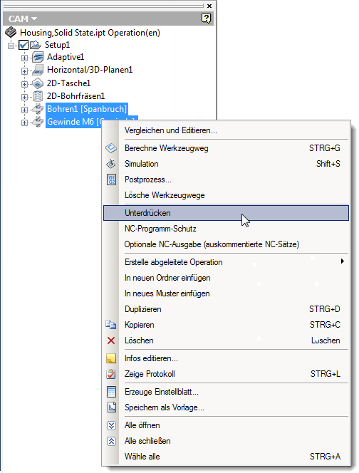

Genauso wie Inventor Bauteilskizzen, Elemente und Baugruppenkomponenten unterdrückt werden können, unterstützt Inventor HSM Express auch die Unterdrückung einer oder mehrerer Bearbeitungsoperationen. Bei der Simulation, Nachbearbeitung und Erstellung von Werkzeugwegen werden unterdrückte Operationen immer ignoriert. Dies kann nützlich sein, wenn Sie unterschiedliche Kopien von Operationen im CAM-Browser haben, die Sie momentan nicht verwenden, aber zur späteren Nutzung aufbewahren möchten. Durch Unterdrücken können Sie diese Kopien beibehalten, ohne dass Fehler- und Warnmeldungen ausgegeben werden. Führen Sie die folgenden Schritte durch, um eine oder mehrere Operationen zu unterdrücken:

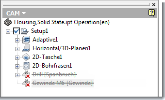

Ein gültiger Werkzeugweg wird entfernt, wenn eine Operation unterdrückt ist, und eine Warnmeldung erscheint. Die unterdrückten Operationen werden jetzt im CAM-Browser in abgeblendetem Grau und mit einem kleinen roten „x“ als Hinweis darauf angezeigt, dass die Werkzeugwege ungültig sind.
Die unterdrückten Operationen Drill1 und Tapping M6 sind abgeblendet.
Um die Unterdrückung einer Operation aufzuheben, wählen Sie die Operation im CAM-Browser, klicken mit der rechten Maustaste und wählen erneut Operation(en) unterdrücken aus dem Kontextmenü. Verwenden Sie dann den Befehl Berechnen, um den Werkzeugweg wiederherzustellen.
