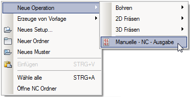

Um einen dieser Einträge einzufügen, klicken Sie mit der rechten Maustaste auf eine beliebige Stelle im CAM-Browser und wählen Neue Operation aus dem Kontextmenü.
Zugriff auf Manuelle - NC - Ausgabe aus dem Kontextmenü Neue Operation heraus

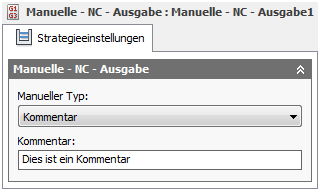

Wählen Sie dann Manuelle - NC - Ausgabe aus dem Menü, und wählen Sie den gewünschten Typ des NC-Eintrags aus dem Dropdown-Menü Manueller Typ.

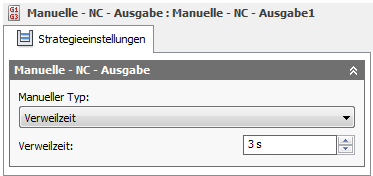

Bearbeiten von zwei Eintragsarten für Manuelle - NC - Ausgabe: Kommentar und Verweilzeit
