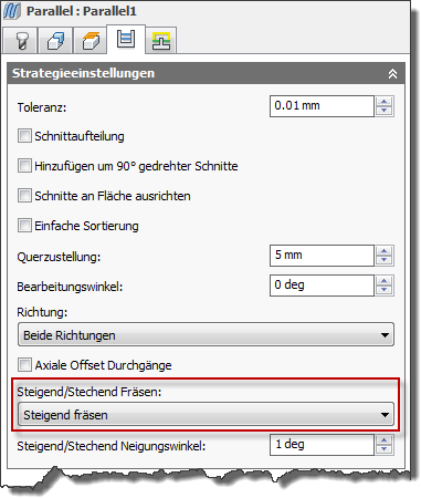

Bearbeitungsstrategien wie Hohlkehle, HSC-Kontur, Parallel, Radial und Spirale erzeugen Werkzeugwege, die sich in Z-Richtung nach oben und unten bewegen. Je nach verwendeten Werkzeugen ziehen Sie es möglicherweise vor, entweder nur stechend oder nur steigend zu fräsen. Mit Inventor HSM Express können Sie dies steuern, und zwar über das Dropdown-Menü Steigend/Stechend Fräsen auf der Registerkarte Strategieeinstellungen.
Steuerung von Steigend/Stechend Fräsen
Steigend/Stechend Fräsen = Werkzeugweg nicht aufbrechen (Vorgabe)
Die Vorgabeeinstellung ist Werkzeugweg nicht aufbrechen, was bedeutet, dass Inventor HSM Express sowohl steigend als auch stechend fräst. Dies ist der effizienteste Ansatz, da er die Verbindungen und die Bearbeitungszeit minimiert.
Steigend/Stechend Fräsen = Stechend fräsen
Stechend Fräsen ist hilfreich, wenn Sie mit einem langen, dünnen Werkzeug eine Bearbeitung in der Nähe steiler Wände durchführen.
Steigend/Stechend Fräsen = Steigend fräsen
Steigend fräsen ist hilfreich, wenn Sie mit einem Werkzeug arbeiten, das nicht mit der Unterseite schneiden kann.
Bei der Verwendung von steigendem oder stechendem Fräsen können Sie zusätzlich den Steigend/Stechend Neigungswinkel einstellen.
Der Wert von Steigend/Stechend Neigungswinkel gibt den kleinsten Wandwinkel an, an dem steigend/stechend gefräst werden soll. Oberflächen mit kleinerem Winkel als diesem werden bearbeitet, als wäre die Option Werkzeugweg nicht aufbrechen gewählt, d. h. das Fräsen erfolgt entweder steigend oder stechend, je nachdem, in welche Richtung sich das Werkzeug bereits bewegt.
