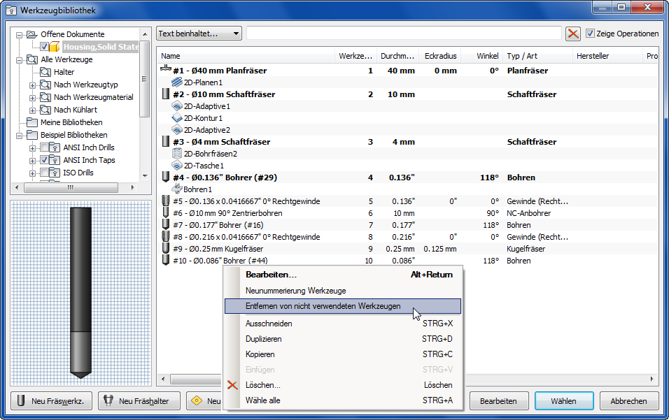

Inventor HSM Express erlaubt das einfache Entfernen aller nicht verwendeten Werkzeuge, indem Sie mit der rechten Maustaste auf die Bibliothek oder das Werkzeug klicken und im Kontextmenü Entfernen von nicht verwendeten Werkzeugen auswählen.
Musterbauteil vor dem Entfernen nicht verwendeter Werkzeuge

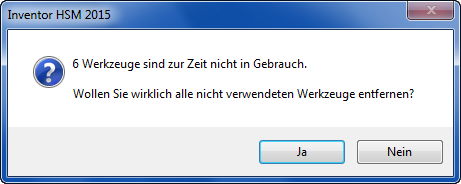

Aufforderung zum Entfernen nicht verwendeter Werkzeuge

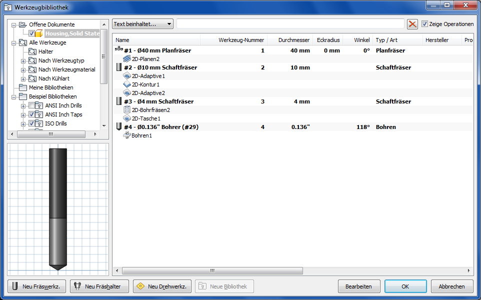

Musterbauteil nach dem Entfernen nicht verwendeter Werkzeuge
