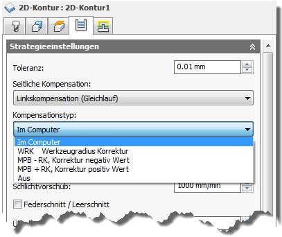

Sie können den Typ der durchgeführten Kompensation im Dropdown-Menü Kompensationstyp auf der Registerkarte Strategieeinstellungen im Dialogfeld 2D-Kontur auswählen.
Ändern des Kompensationstyps

Die Werkzeug-Kompensation wird von Inventor HSM auf Grundlage des ausgewählten Werkzeugdurchmessers automatisch berechnet. Die nachbearbeitete Ausgabe enthält den ausgeglichenen Weg direkt anstatt der Codes G41/G42.

Die Werkzeug-Kompensation wird nicht berechnet, sondern es werden G41/G42-Codes ausgegeben, damit der Bediener den Verschleiß und die Kompensation an der Steuerung der Werkzeugmaschine festlegen kann.

Entspricht Im Computer, aber es werden zusätzlich die G41/G42-Codes ausgegeben. Damit kann der Bediener der Werkzeugmaschine den Werkzeugverschleiß an der Steuerung der Werkzeugmaschine einstellen, indem die Differenz in der Werkzeuggröße als negative Zahl eingegeben wird.

Entspricht der Option Negativer Korrekturwert, außer dass die Verschleißnachstellung als positive Zahl eingegeben wird.
Es wird keine Radiuskompensation durchgeführt, und das Werkzeugzentrum folgt einfach der ausgewählten Geometrie.
