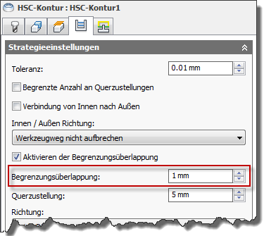

Wenn Sie bei einer Operation HSC-Kontur Neigungswinkelbegrenzung und/oder Restmaterialbearbeitung verwenden, können Sie die Einstellung Bearbeite nur durch Begrenzung eingeschränkte Bereiche auf der Registerkarte Strategieeinstellungen verwenden, um den Versatz des Werkzeugwegs von den durch die Neigungs- und/oder Restmaterialerkennung erzeugten Begrenzungen zu starten.
Sie können eine Begrenzungsüberlappung angeben, sodass die Begrenzung des ermittelten Neigungs- bzw. Restmaterialbereichs um den angegebenen Überlappungsbetrag vergrößert wird.
Die Einstellung Begrenzungsüberlappung
