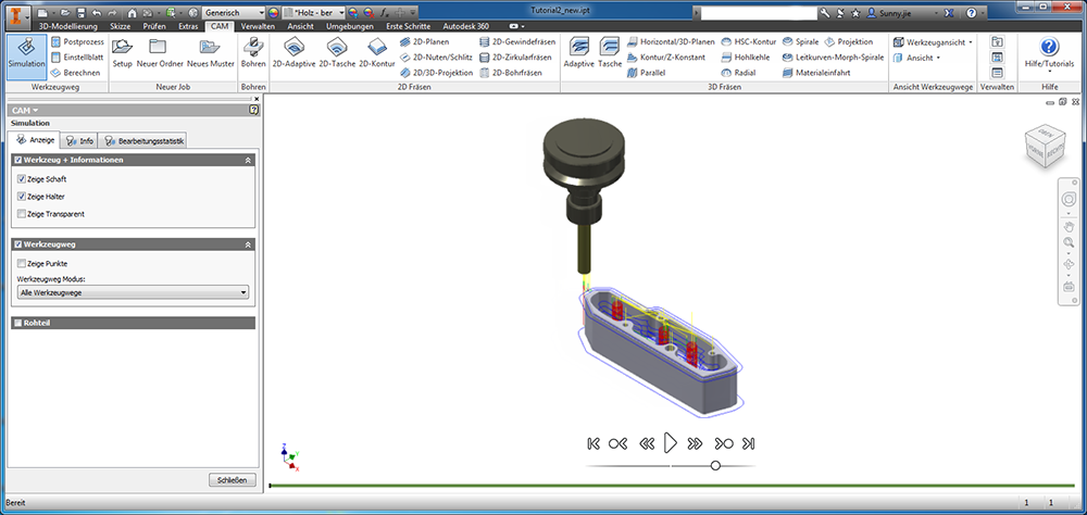

Nach dem Erstellen kann der Anwender einen Werkzeugweg mithilfe des integrierten Werkzeugs für die Backplot-Simulation überprüfen. Über die Funktion Start wird die Bewegung des Werkzeugs simuliert. Die Steuerungsmöglichkeiten beinhalten Simulationsgeschwindigkeit und -richtung, Sichtbarkeit des Werkzeugs, Schafts und Halters sowie farbliche Darstellung von Eilgangbewegungen, Ein-/Ausfahrbewegungen und Schnittbewegungen.
Mit dem erweiterten Analysewerkzeug können Entfernungen gemessen oder alle wesentlichen Informationen über Werkzeuge, Geschwindigkeiten/Vorschübe oder geschätzte Bearbeitungszeit dynamisch angezeigt werden. 3+2-Achsenbearbeitung wird vollständig unterstützt, und mehrere Werkzeugwege können in einer einzigen Operation überprüft werden.

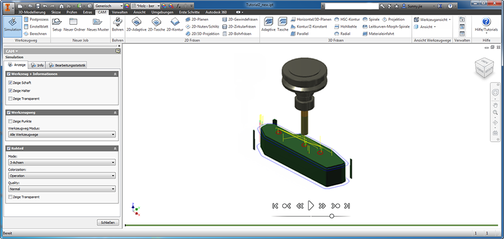

Mit der integrierten Rohteilsimulation kann der Anwender auf dem Bildschirm verfolgen, wie das Material von einem Rohteilblock abgetragen wird. Eine Überprüfung auf Kollisionen zwischen Werkzeugschaft und Spannzeugen findet dabei automatisch statt. Das resultierende Volumenkörpermodell lässt sich durch Einfärben der Flächen gemäß dem Werkzeug, das die einzelnen Flächenbereiche bearbeitet hat, untersuchen. Außerdem kann das Modell "aufgeschnitten" werden, um den Querschnitt des Modells an verschiedenen Stellen zu überprüfen.
Beim Zielteilvergleich werden Bereiche mit Restmaterial oder Kollisionen in unterschiedlichen Farben hervorgehoben. 3+2-Achsenbearbeitung wird unterstützt, und mehrere Werkzeugwege können in einer einzigen Operation überprüft werden.
