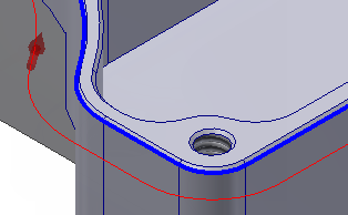

Es kann hilfreich sein, zunächst die Ansicht einer Ecke des Bauteils zu vergrößern, um die Profilauswahl zu erleichtern.
  1. Klicken Sie auf die Registerkarte Geometrie, und stellen Sie sicher, dass die Schaltfläche Konturauswahl aktiv ist.
  2. Wählen Sie dasselbe Außenprofil aus wie in der vorherigen 2D-Adaptive-Operation.
  3. Stellen Sie sicher, dass der Konturpfeil so wie in der unten stehenden Abbildung angezeigt wird. Klicken Sie gegebenenfalls auf den Pfeil, um seine Richtung umzukehren.
