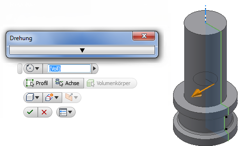

  3. Verwenden Sie den Befehl Drehen, um ein gedrehtes Element aus der Skizze zu erstellen.
    Ein gedrehtes Element in einem Inventor-Bauteil, das sich zur Erstellung eines Formfräser-Werkzeugs eignet

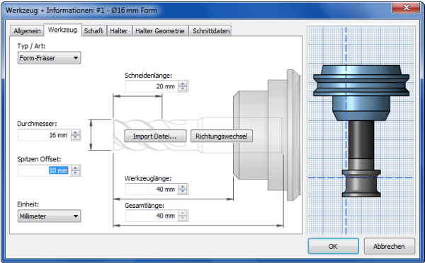

  5. Öffnen Sie die Inventor HSM Werkzeugbibliothek.
  6. Erstellen Sie ein neues Fräswerkzeug durch Klicken auf die Schaltfläche Neues Fräswerkzeug.
  7. Klicken Sie auf die Registerkarte Werkzeug, und wählen Sie aus dem Dropdown-Menü Typ: die Option Formfräser.
  8. Klicken Sie auf Datei importieren...
  9. Suchen Sie die zuvor gespeicherte Werkzeugdatei, und wählen Sie sie aus. Das Skizzenprofil wird als Profil für den Formfräser geladen, und die folgende Vorschau wird angezeigt.
Das Formfräser-Dialogfeld mit Vorschau
