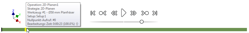

Die Zeitachse der Simulationswiedergabe
Direkt unter der Simulationswiedergabe am unteren Rand des Grafikfensters befindet sich die Zeitachse der Simulationswiedergabe. Diese Steuerung stellt bezogen auf die Werkzeugweglänge eine "Zeitachse" der gesamten Simulation bereit.
Anzeige einer Planen-Strategie als erste Operation in der Zeitachsensteuerung der Simulationswiedergabe
Jedes Segment der Steuerung stellt eine Operation dar, wobei die Länge jedes Segments auf der Länge des Werkzeugwegs in dieser Operation basiert. Damit erhalten Sie eine einfache visuelle Methode zum Auffinden eines bestimmten Zeitpunkts während der Simulation. Wie in der oben stehenden Abbildung gezeigt, wird beim Bewegen des Mauszeigers über ein Steuerungssegment eine QuickInfo eingeblendet, die Strategie, Werkzeug, Setup-Name, Nullpunktverschiebung und Bearbeitungszeit für diese Operation anzeigt.
Sollte es zu einer Kollision zwischen dem Schaft oder Halter und dem Rohteil kommen, erscheint eine rote Markierung auf der Zeitachsensteuerung mit einer Beschreibung der Kollision in einer QuickInfo.
Einschränkung: Die Kollisionserkennung auf der Zeitachsensteuerung ist in Inventor HSM Express nicht verfügbar.
Zu dem Werkzeugweg hinzugefügte Positionslesezeichen werden auf der Zeitachsensteuerung als gelbe Markierungen angezeigt. Weitere Informationen zu Werkzeugweg-Positionslesezeichen finden Sie im Inventor HSM-Thema Verwenden des Minimenüs der Simulationswiedergabe.

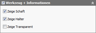

Die Gruppe Werkzeug
Über die Gruppe Werkzeug können Sie die Sichtbarkeit des Werkzeugschafts und Werkzeughalters während der Simulation ein- und ausschalten. Sie können diese Objekte auch transparent anzeigen lassen, sodass Sie durch sie hindurchsehen können.

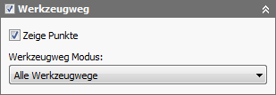

Die Gruppe Werkzeugweg
Die Gruppe Werkzeugweg enthält verschiedene Optionen zum Steuern der Visualisierung des Werkzeugwegs. Über die verfügbaren Optionen können Sie während der Animation den gesamten Werkzeugweg, den Werkzeugweg vor oder nach der aktuellen Werkzeugposition, den Werkzeugweg für die Operation oder die Werkzeugwegstrecke bis zur aktuellen Werkzeugposition anzeigen lassen.

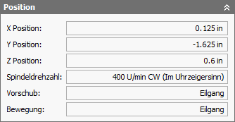

Die Gruppe Position
Die Gruppe Position enthält Informationen über die aktuelle Werkzeugposition. Diese Informationen umfassen die aktuelle Position, die Spindeldrehzahl, den Vorschub und die Bewegung. Im Nicht-Animationsmodus beziehen sich die Informationen auf die aktuell hervorgehobene Position, sofern aktiv, und andernfalls auf die aktuelle Werkzeugposition. Im Animationsmodus wird dagegen immer die aktuelle Werkzeugposition angezeigt.

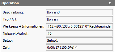

Die Gruppe Operation
Die Gruppe Operation zeigt operationsspezifische Informationen für die Strategie an, wie z. B. die aktuelle Werkzeugposition oder die hervorgehobene Position. Zusätzlich werden die im Dialogfeld Operation für die Strategie angegebene nummerierte Operationsbeschreibung und das aktive Werkzeug angezeigt.

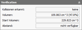

Die Gruppe Überprüfung
Die Gruppe Überprüfung zeigt, sofern vorhanden, die Anzahl der Kollisionen zwischen dem Schaft und/oder Halter und dem Werkstück an. Sie dokumentiert außerdem das Anfangsvolumen. Dies ist das Gesamtvolumen des ursprünglichen Rohteils. Der in der Simulation entfernte Rohteilbetrag wird durch den Wert Volumen dokumentiert.
Darüber hinaus können Punkte auf dem Rohteil gemessen werden, indem der Mauszeiger über den relevanten Punkt bewegt wird. Der Wert Abstand zeigt mit positivem oder negativem Vorzeichen den Mindestabstand zwischen dem Rohteil und der Modelloberfläche an. Ein negativer Wert zeigt eine Kollision an.

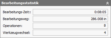

Einstellungen auf der Registerkarte Bearbeitungsstatistik
Die Gruppe Bearbeitungsstatistik enthält Informationen über den gesamten simulierten Werkzeugweg. Als aktuelle Informationen werden die gesamte Bearbeitungszeit, der gesamte Bearbeitungsweg, die Anzahl der durchgeführten Operationen und die Anzahl der Werkzeugwechsel angezeigt. Beachten Sie, dass die Bearbeitungszeit nur eine grobe Schätzung darstellt, die erheblich von der tatsächlichen Bearbeitungszeit nach dem Postprozessing abweichen kann.

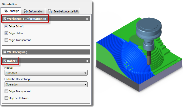

Sichtbarkeit von Werkzeug, Werkzeugweg und Rohteil
Neben der normalen Simulation können Sie das Kontrollkästchen Rohteil aktivieren, um innerhalb der normalen Simulation das Rohteil anzuzeigen. Außerdem können das Werkzeug, der Werkzeugweg und das Rohteil einzeln oder zusammen angezeigt werden, indem die jeweiligen Kontrollkästchen Werkzeug, Werkzeugweg und Rohteil aktiviert oder deaktiviert werden.
Simulation mit angezeigtem Werkzeug und Rohteil
Simulation mit angezeigtem Werkzeug und Werkzeugweg
