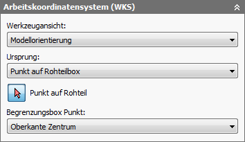

Koordinatensystem
Wenn eine der Ursprungsoptionen Punkt auf Rohteilbox oder Punkt auf Modellbox ausgewählt ist, können Sie über das Dropdown-Menü Punkt auf Begrenzungsbox einen Punkt auf der Begrenzungsbox angeben, um den WKS-Ursprung zu lokalisieren.
Punkte auf Begrenzungsbox

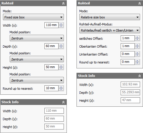

Optionen für kubische Rohteile

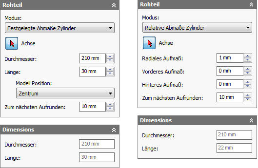

Optionen für zylindrische Rohteile
Box mit fester Größe und Box mit relativer Größe
Box mit fester Größe - Erstellt einen kubischen Rohteilkörper mit einer angegebenen (festen) Größe. Dies ist die Vorgabeeinstellung.
Box mit relativer Größe - Erstellt einen kubischen Rohteilkörper, der um bestimmte Versatzwerte (aufgerundet auf das nächste angegebene Inkrement) größer als das Modell ist.
Bemaßungen - Zeigt die Bemaßungen für Breite (X), Tiefe (Y) und Höhe (Z) des kubischen Setup-Rohteils an.
Zylinder mit fester Größe und Zylinder mit relativer Größe
Zylinder mit fester Größe - Erstellt einen zylindrischen Rohteilkörper mit einer angegebenen (festen) Größe. Dies ist die Vorgabeeinstellung.
Zylinder mit relativer Größe - Erstellt einen zylindrischen Rohteilkörper, der um bestimmte Versatzwerte (aufgerundet auf das nächste angegebene Inkrement) größer als das Modell ist.
Bemaßungen - Zeigt den Durchmesser und die Länge des zylindrischen Setup-Rohteils an.

Der Modus Box mit relativer Größe bietet Optionen zum Hinzufügen eines Aufmaßes zur Oberseite, Unterseite und/oder zu den Seiten des Rohteils.
Kein Rohteilaufmaß
Kein Rohteilaufmaß - Es werden keine Versatzwerte zur Rohteilgröße hinzugefügt.
Rohteilaufmaß seitlich und oben/unten
Rohteilaufmaß alle Seiten separat
Im Modus Zylinder mit relativer Größe können Sie wie im Modus Zylinder mit fester Größe die Achse des zylindrischen Rohteils bestimmen. Zusätzlich können Sie Werte für den radialen Versatz und den Versatz von der Vorder- und Rückseite angeben, um Ihr Modell besser relativ zum Rohteil zu positionieren.

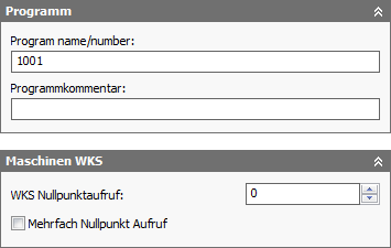

Auf der Registerkarte Postprozess können Postprozessing-Parameter wie Programmname, Programmnummer, Programmkommentar und Nullpunktverschiebung bereitgestellt werden.
Die Nullpunktverschiebung wird durch die Postprozessorkonfiguration dem entsprechenden Nulltabellenindex (z. B. G54-G59) auf der CNC-Steuerung zugeordnet. Normalerweise würde der Wert 1 als erster verfügbarer Nullindex auf der CNC-Steuerung (z. B. G54) eingerichtet werden. Das WKS und die Nullpunktverschiebung werden im Allgemeinen so eingerichtet, dass sie einander auf einer 1:1-Basis entsprechen.
Gibt den Programmnamen oder die Programmnummer an. Dieser Parameter wird dem Postprozessor zur Verfügung gestellt.
Gibt den Programmkommentar an. Dieser Parameter wird dem Postprozessor zur Verfügung gestellt.
Identifiziert das gewünschte Werkstück-Koordinatensystem (WKS) für das Setup. Die Postprozessorkonfiguration ist für Zuordnung dieser Nummer zu dem tatsächlichen WKS auf der Maschine verantwortlich.

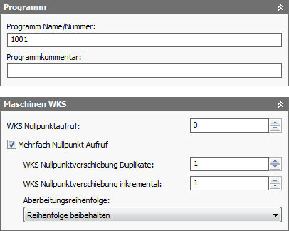

Inventor HSM unterstützt die Anordnung vollständiger Setups mit der Funktion Mehrfache WKS-Nullpunktverschiebungen. Dabei werden im Prinzip vollständige Setups unter Verwendung unterschiedlicher Nullpunktverschiebungen dupliziert. Diese Funktion wird im Allgemeinen verwendet, wenn die individuelle Position der einzelnen Exemplare nicht genau bekannt ist.
Wenn Sie Mehrfache WKS-Nullpunktverschiebungen aktivieren, können Sie die Gesamtanzahl der Exemplare und die zu verwendende inkrementale Nullpunktverschiebung angeben. Sie können auch die Sortierung der duplizierten Werkzeugwege auswählen (nach Setup, nach Operation oder nach Werkzeug).
Aktivieren mehrfacher Nullpunktverschiebungen
Die Einstellung für das Feld WKS-Nullpunktaufruf ist abhängig vom Postprozessor. In diesem Fall wird ein Fanuc-Postprozessor verwendet. d. h., bei Angabe von 1 wird die erste Nullpunktverschiebung verwendet (G54), das nächste Feld gibt die Anzahl der Duplizierungen an (in diesem Fall 4), und das letzte Feld gibt das Inkrement an. Dies ist in diesem Fall 1, sodass die nächsten Nullpunktverschiebungen G55, G56 und G57 lauten.

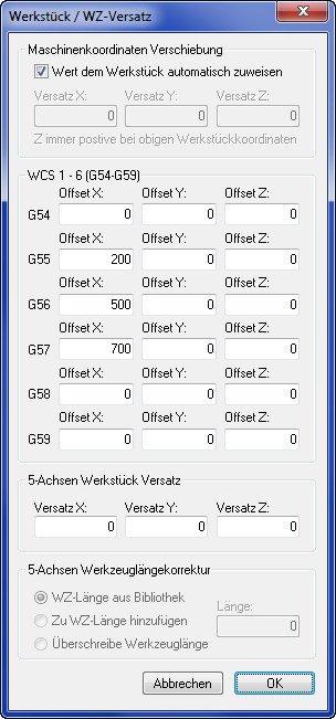

Mehrfache WKS-Nullpunktverschiebungen ist nur auf die Postprozessing- und Einstellblattfunktionen anwendbar. Es ist nicht möglich, den duplizierten Werkzeugweg zu simulieren, da die relativen Positionen jedes Exemplars in Inventor HSM nicht bekannt sind (z. B. G54 in Relation zu G55). Um die mehrfachen Nullpunktverschiebungen zu sehen, muss die nachbearbeitete Datei in Inventor HSM Edit angezeigt werden.
Im Editor legen Sie die Nullpunktverschiebungen fest, indem Sie zunächst in der Multifunktionsleiste auf Registerkarte Backplot
Gruppe Datei
Backplot-Fenster
und dann auf
Gruppe Andere
Werkstück-/Werkzeug-Offsets festlegen
klicken, um das Dialogfeld Werkstück-/Werkzeug-Offsets anzuzeigen.
