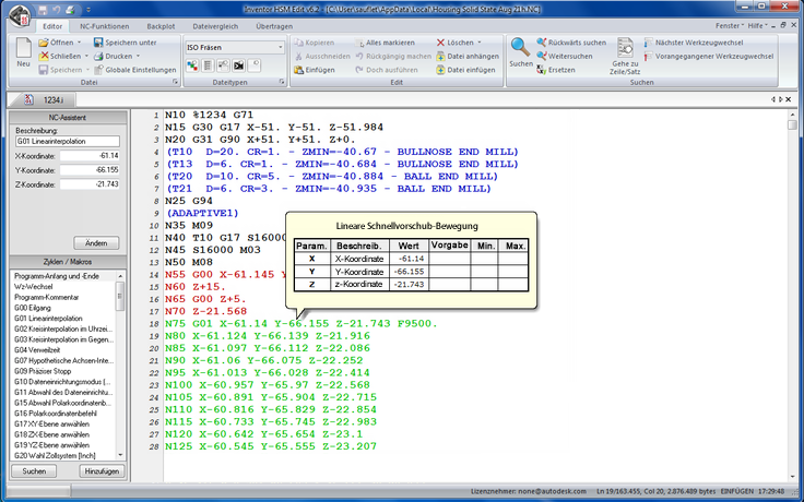

  3. Wählen Sie im Dropdown-Menü Postprozessor-Konfiguration die Option heidenhain.cps Generic Heidenhain.
  4. Wählen Sie einen Ausgabeordner.
  5. Wenn Sie Ihre Auswahl getroffen haben, klicken Sie auf die Schaltfläche , um die CNC-Programmdatei zu generieren. Vorgabemäßig öffnet sich Inventor HSM Edit. Hier können Sie den Programmcode anzeigen, simulieren und an die Maschinensteuerung übertragen.
