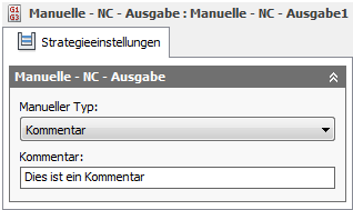

Wählen Sie dann Manuelle - NC - Ausgabe aus dem Menü, und wählen Sie den gewünschten Typ des NC-Eintrags aus dem Dropdown-Menü Manueller Typ.
Bearbeiten von zwei Eintragsarten für Manuelle - NC - Ausgabe: Kommentar und Verweilzeit
