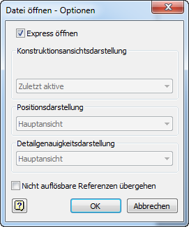

Da bestimmte Befehle im Expressmodus nicht verfügbar sind, können Sie das Vorgabeverhalten für das Öffnen von Dateien abhängig von einem eindeutigen Dateischwellenwert festlegen. Dadurch können Sie sehr große Baugruppen im Expressmodus öffnen. Kleinere oder weniger komplexe Baugruppen hingegen werden vollständig geöffnet.
Nachdem Sie den Expressmodus aktiviert und eine Baugruppe gespeichert haben, wird mit dem Schwellenwert der Vorgabemodus zum Öffnen von Dateien festgelegt. Baugruppen, die den Schwellenwert erfüllen oder übererfüllen, werden per Vorgabe im Expressmodus geöffnet.
Verwenden von Datei öffnen - Optionen
Bestimmte Befehle sind im Expressmodus nicht verfügbar. Wenn ein erforderlicher Befehl nicht verfügbar ist, verwenden Sie die Option Komplett laden.
