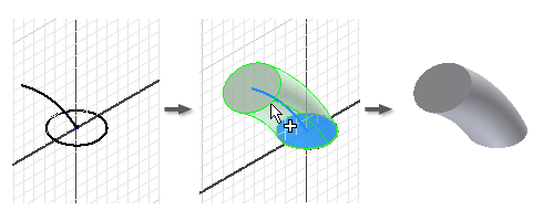

Wenn Sie ein Sweeping-Element erstellen, müssen Sie zunächst einen Pfad skizzieren, der die Skizzierebene des Profils schneidet.
Um Pfadskizzen und Profile zu positionieren, erstellen Sie entweder zwei sich schneidende Arbeitsebenen oder einen mittleren Arbeitsteil, z. B. einen Block.
