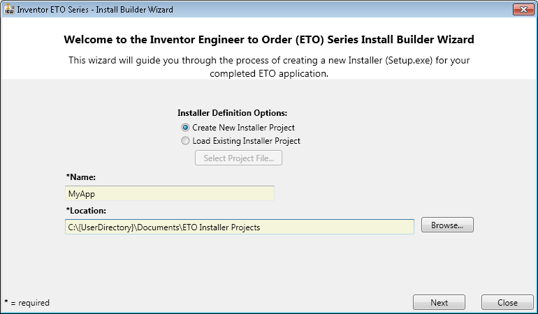

Erstellen eines Installationsprogramm-Projekts
Wenn diese Option ausgewählt ist, wird ein Installationsprogramm-Projekt erstellt. Geben Sie den Namen des Projekts ein, und klicken Sie auf Weiter. Der Name muss ein gültiger Ordnername sein. Um einen Ordner zu erstellen, kombiniert das Installationsprogramm die Felder *Speicherort und *Name. Beispiel: In der folgenden Abbildung ist der Name MyApp, und der Speicherort ist der Vorgabespeicherort C:\{Benutzerverzeichnis}\Documents\ETO Installer Projects. Als Ergebnis wird ein Verzeichnis erstellt: c:\{Benutzerverzeichnis}\Documents\ETO Installer Projects\MyApp. {Benutzerverzeichnis} sehen Sie allerdings nicht. In *Speicherort wird der Speicherort der Benutzerverzeichnisse auf dem jeweiligen Computer übernommen.
Der Assistent zum Erstellen von Inventor ETO-Installationsdateien verwendet diesen Ordner zum Speichern aller Dateien, die sich auf das Installationsprogramm beziehen. Sie können in diesem Ordner beliebige Dateien ablegen. Jedoch wird zu einem späteren Zeitpunkt ein Unterordner mit dem Namen Output erstellt. Platzieren Sie nie Dateien in diesem Ordner, da er für vom Installationsassistenten erstellte Dateien verwendet wird. Die Dateien werden bei jedem neuen Build des Installationsprogramms gelöscht.

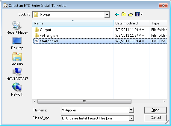

Laden des Installationsprogramm-Projekts
Wenn diese Option ausgewählt ist, wird Projektdatei auswählen... aktiviert.
Klicken Sie auf Projektdatei auswählen... , und wählen Sie die Projektdatei, die Sie in einer vorherigen Installationsprogramm-Sitzung erstellt haben. Nachdem Sie die Projektdatei ausgewählt haben, können Sie die Auswahlen ändern und mit zuvor gespeicherten Daten Installationsprogramme erstellen.
