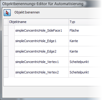

Für IvPartHoleFeature gibt es einen Mechanismus zur automatischen Benennung von Objekten. Die folgende Abbildung zeigt die automatisch angewendeten Objektnamen, wie sie im Objektbenennungs-Editor angezeigt werden.
