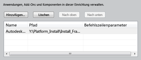

Vor dem Erstellen einer Einrichtung speichern Sie die zusätzliche Software an einem gemeinsamen Speicherort, der leicht zu finden ist. Um einer Einrichtung Software hinzuzufügen, klicken Sie auf Hinzufügen, navigieren zum Speicherort der Datei und klicken dann auf die Datei. Dateiname und -pfad werden der Verwaltungstabelle hinzugefügt. Die Schaltflächen zum Löschen von Dateien bzw. zum Verschieben der Dateien in der Liste nach oben oder unten stehen zur Verfügung, wenn die Tabelle mindestens zwei Dateien enthält. Wenn die Tabelle größer ist als das Fenster, werden horizontale und vertikale Bildlaufleisten hinzugefügt.
