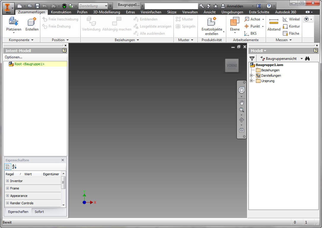

Ein leeres Intent-Modell wird erstellt:
Anmerkung: Sie können zwar mehrere Inventor-Modelle (Bauteile und Baugruppen) gleichzeitig geöffnet haben, jedoch immer nur ein Intent-Modell. Allerdings kann eine Baugruppe mit einem Intent-Modell erstellt oder geöffnet werden, während eine andere Intent-Baugruppe geöffnet ist. In diesem Fall wird eine Meldung angezeigt, in der Sie die zu öffnende Datei überprüfen und bestätigen können.
