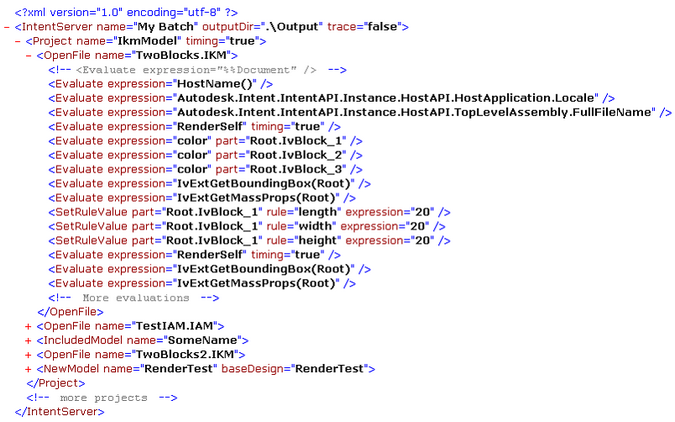

Beispielaufgabe für Stapelverarbeitung durch Intent Server

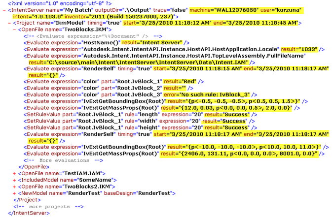

Die XML-Ausgabe wird im Verzeichnis ".\output" gespeichert. Die Details der einzelnen Vorgänge werden hervorgehoben:
