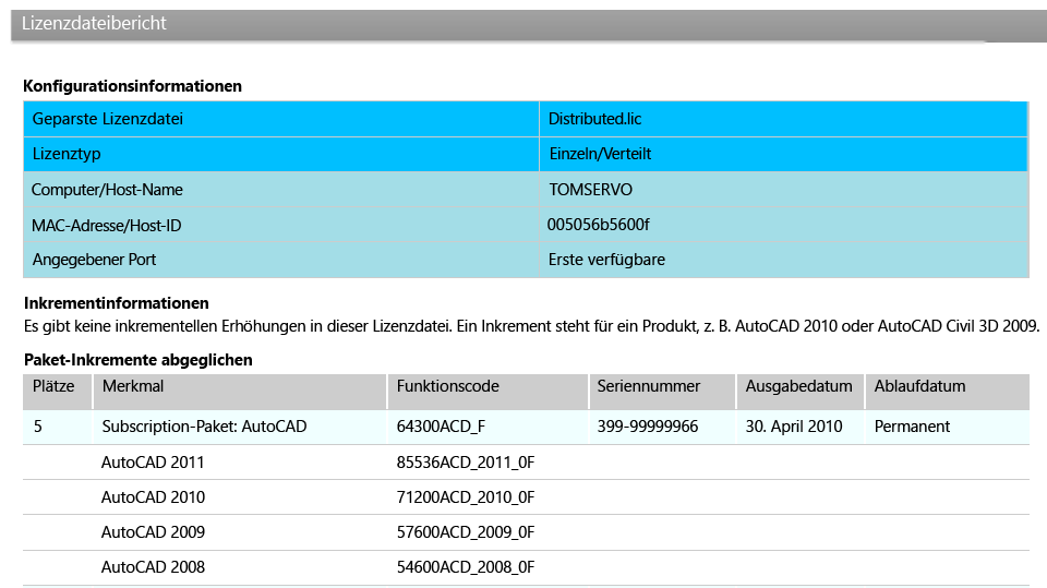

Um die Daten in der Lizenzdatei in einem lesbaren Format anzuzeigen, können Sie den Lizenzdatei-Parser im Internet unter www.licenseparser.com verwenden. Mit diesem Dienstprogramm werden die Lizenzdateidaten in einer Tabelle angezeigt:
Beispiel für Lizenz-Parseranzeige
Die unverschlüsselte Anzeige von Produktfunktionscodes ist insbesondere bei der Arbeit mit einer Optionsdatei für Ihre Netzwerklizenz nützlich. Für viele der Optionsdateiparameter müssen Sie einen Produktfunktionscode angeben.
