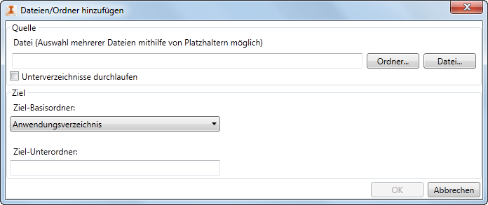

Klicken Sie auf die Schaltfläche Hinzufügen, um andere von Ihrer Anwendung benötigte Dateien einzubeziehen. Das Dialogfeld Dateien/Ordner hinzufügen besteht aus zwei Abschnitten:
  • Quelle Wählen Sie Dateien auf Ihrem Computer aus, die in die Installation einbezogen werden sollen. Navigieren Sie zu den einzelnen Dateien oder fügen Sie Platzhalter ein und durchsuchen Sie Unterverzeichnisse, um mehrere Dateien einzubeziehen, die einem Muster entsprechen.
  • Ziel Wählen Sie einen vorkonfigurierten Ziel-Basisordner sowie einen benutzerdefinierten Unterordner unterhalb des Basisordners aus. Ihre Dateien werden an diesem Speicherort installiert. Wenn Sie Unterverzeichnisse durchlaufen im Abschnitt Quelle auswählen, wird die Ordnerstruktur im ausgewählten Zielverzeichnis neu erstellt.
