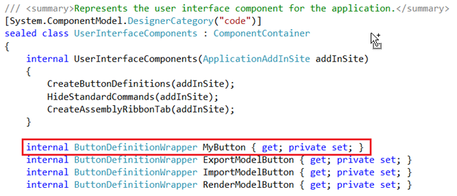

  5. Definieren Sie eine benutzerdefinierte Schaltfläche:
    1. Erweitern Sie im Zusatzmodul Visual Studio den Organisationsordner "UI", und öffnen Sie die Datei "UserInterfaceComponents.cs". Diese Datei definiert die Klasse UserInterfaceComponents, die die Erstellung von Multifunktionsleiste und Schaltflächen steuert.
    2. Fügen Sie dieser Klasse ein ButtonDefinitionWrapper-Objekt hinzu, um die benutzerdefinierte Schaltfläche hinzuzufügen.
    3. Fügen Sie unterhalb des Konstruktors für die Klasse die neue Schaltfläche zu den vorhandenen Schaltflächendefinitionen hinzu.
    4. Um vorhandene Schaltflächen zu entfernen, löschen Sie die entsprechenden Definitionen oder kommentieren Sie sie aus. Fügen Sie die folgende Zeile unter den anderen Schaltflächendefinitionen hinzu:
       internal ButtonDefinitionWrapper MyButton { get; privateset; }

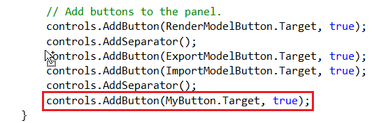

  7. Fügen Sie benutzerdefinierte Schaltfläche zur Multifunktionsleiste hinzu:
    1. Suchen Sie in der Datei UserInterfaceComponents.cs nach der Methode CreateAssemblyRibbonTab. Diese Methode fügt jede Komponente zur Multifunktionsleiste des Zusatzmoduls zum Anzeigen hinzu. Die Schaltflächen werden am Ende dieser Methode zur Multifunktionsleiste hinzugefügt. Fügen Sie die neue Schaltfläche durch Hinzufügen der folgenden Zeile hinzu:
    2. Fügen Sie die neue Schaltfläche durch Hinzufügen der folgenden Zeile hinzu:
       controls.AddButton(MyButton.Target, true );
      Schaltflächen werden in der Multifunktionsleiste von links nach rechts hinzugefügt. Überlegen Sie daher, an welcher Stelle Ihre Schaltflächen angezeigt werden sollen.

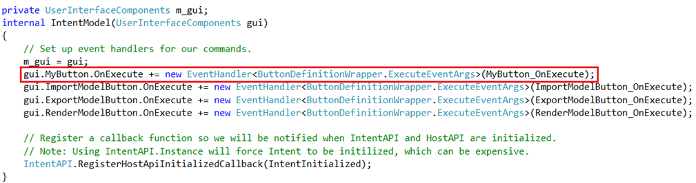

  9. Registrieren Sie den OnExecute-Handler:
    1. Registrieren Sie im Konstruktor für die Klasse IntentModel den Ereignis-Handler bei der Benutzeroberfläche durch Hinzufügen der folgenden Zeile:
       gui.MyButton.OnExecute += new EventHandler < ButtonDefinitionWrapper. ExecuteEventArgs >(MyButton_OnExecute);

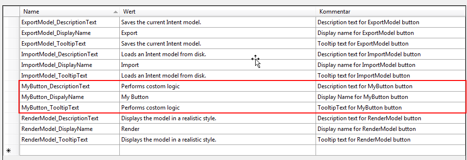

  11. Fügen Sie Text zur Schaltfläche hinzu:
    1. Um ein benutzerdefiniertes Symbol und Text zur Schaltfläche hinzuzufügen, bearbeiten Sie das Design Resources.resx im Organisationsordner Resources für das Projekt.
      Diese Datei definiert für jede Schaltfläche einen Satz von Zeichenfolgen und Bilder.
    2. Um die für eine Schaltfläche erforderlichen Zeichenfolgen hinzuzufügen, folgen Sie dem Modell der anderen Schaltflächen. Als Präfix der einzelnen Ressourcennamen verwenden Sie dieselbe Zeichenfolge wie zum Erstellen des Exemplars einer Schaltfläche.
      Die Zeichenfolge <name>_DisplayName definiert den Namen, der unter dem Symbol für die benutzerdefinierte Schaltfläche angezeigt wird.
      <name>_DescriptionText definiert den pause-over-Text der benutzerdefinierten Schaltfläche.
      <name>_ToolTip entspricht der DescriptionText-Zeichenfolge.

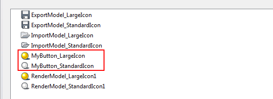

  12. Fügen Sie ein benutzerdefiniertes Symbol hinzu:
    1. Wählen Sie in der Datei resources.resx über das Dropdown-Menü, das derzeit "Zeichenfolgen" anzeigt, den Eintrag "Bilder".
    2. Diese Ansicht definiert die Symbole für die einzelnen Schaltflächen. Geben Sie Ihren Bildern den Namen <name>_LargeIcon und <name>_StandardIcon, um sicherzustellen, dass die ButtonDefinitionWrapper-Klasse diese hinzufügt. Große Symbole in der Größe 32 x 32 Pixel und Standardsymbole in der Größe 16 x 16 Pixel.
      Verwenden Sie als Beispiel den Symbolsatz Render, und benennen Sie die Symbole in MyButton_LargeIcon und MyButton_StandardIcon um, oder verwenden Sie beliebige Bilder.
