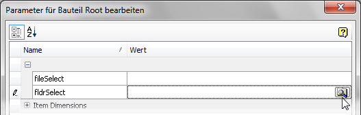

Dieses Beispiel zeigt die Kommentare, die mit dem SelectFolder-Editor verknüpft sind: %%PERootFolder legt den Stammordner für das Dialogfeld des Ordner-Browsers fest; %%PEDescription legt das Textfeld oberhalb des Steuerelements für die Strukturansicht im Titel des Dialogfelds fest; und %%PEShowNewFolder? legt fest, ob die Schaltfläche zum Erstellen eines neuen Ordners im Dialogfeld angezeigt wird.
<%%PEEditorType("SelectFolder"),_
 %%PERootFolder("Desktop"),_
 %%PEDescription("Select folder"),_
 %%PEShowNewFolder?("False")>_
Parameter Rule fldrSelect As Any = 0

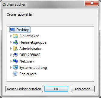

Wenn Sie einen SelectFolder-Editor angeben, wird im Bauteil-Editor im entsprechenden Feld Wert ein Symbol zum Durchsuchen angezeigt.
Wenn Sie auf das Symbol zum Durchsuchen klicken, wird das Dialogfeld des Ordner-Browsers angezeigt.
