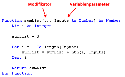

Der Variablenargumentparameter (...)
Ein Variablenparameter wird unter Verwendung des Auslassungszeichens ... als Modifizierer deklariert. Eine Funktion kann so deklariert werden, dass sie eine beliebige Anzahl von Parametern annimmt. Nachdem alle erforderlichen oder optionalen Parameter zugeordnet wurden, werden die verbleibenden Parameter in einer Liste zusammengefasst. Diese Liste wird als Wert für den Variablenparameter bereitgestellt.
Pro Funktion darf nur ein Variablenparameter vorhanden sein, und er muss sich in der Deklaration an letzter Stelle befinden. Wenn Sie den Modifizierer ... bei einem Variablenparameter auslassen, tritt während der Kompilierung ein Fehler auf. Wenn ein optionaler Typname angegeben wird, steht dieser für den Typ des jeweiligen Elements in der Liste. Wenn die Liste Parameter unterschiedlicher Typen enthält, muss der Typ Any verwendet werden.
Im Funktionsrumpf kann der Variablenparameter als Liste verwendet werden. Wenn keine Werte angegeben sind, ist die Liste leer. Somit ist auch die Variablenparameterliste optional, wobei als fester Vorgabewert die leere Liste verwendet wird.
Im folgenden Beispiel ist eine Funktion dargestellt, die einen Variablenparameter des Typs Zahl aufweist. Argumente, die über einen Funktionsaufruf bereitgestellt werden, müssen vom Typ Zahl oder Ganzzahl sein.
