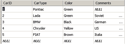

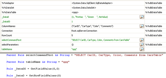

Am Anfang wird die Tabelle mit Daten gefüllt:
Es werden noch keine Änderungen vorgenommen. Die Daten werden nur in die Datentabelle eingelesen.

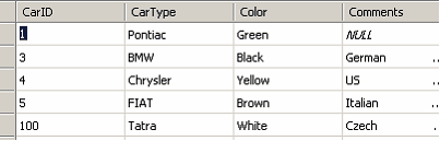

Änderungen:
Intent >AddRow({100,"Tatra","White","Czech"}) ‘Add new car
--> True
Intent >DeleteRow(1) ‘Delete “Lada” car
--> True
Intent >SetFieldValue(4,"Comments","Italian") ‘Change Italia->Italian
--> True
Intent >Update() ‘Bulk update
--> True
Geänderte Datenquelle:
