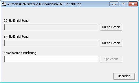

  2. Doppelklicken Sie im Einrichtungswerkzeugordner auf das Werkzeug CombineDeploy.exe.
  3. Navigieren Sie in der Werkzeugleiste zu den 32- und 64-Bit-Einrichtungen, und geben Sie einen beschreibenden Namen für die kombinierte Einrichtung ein.
    Die kombinierte Einrichtung wird im selben Ordner gespeichert wie die 32- und 64-Bit-Einrichtungen.
