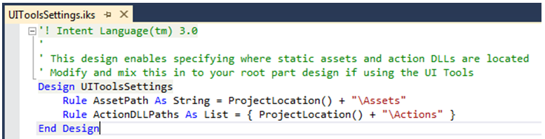

Wenn Sie festlegen möchten, dass die Aktionen während der Intent-Sitzung aus einer DLL geladen werden sollen, legen Sie die Regel ActionDLLPaths fest. Diese Regel legt den Speicherort fest, aus dem die DLLs geladen werden. Wenn Sie in ETO Series Studio ein Autodesk ETO Series Custom Host Design Library-Projekt erstellen, generiert ein UIToolsSettings-Design Folgendes:
Wenn Sie keine Projektvorlage verwenden, können Sie dieses Design manuell erstellen oder die Regel ActionDLLPaths manuell zum Stammdesign hinzufügen.
