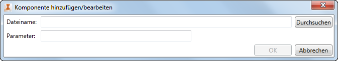

Auszuführende Dateien
Sie können eine beliebige Anzahl an Dateien angeben, die nach Abschluss der Installation ausgeführt werden sollen. Mit diesen Dateien kann die erforderliche Registrierung erfolgen, und es können damit nach der Installation auch weitere Vorgänge ausgeführt werden. Die Dateien werden in der im Assistenten aufgeführten Reihenfolge ausgeführt. Diese können Sie mit den Schaltflächen Nach oben/Nach unten ändern.
Die hier aufgeführten ausführbaren Dateien werden nicht in das Installationspaket aufgenommen und nicht installiert. Stattdessen werden sie im Unterverzeichnis RunFiles gespeichert und nach Abschluss der Installation aus diesem ausgeführt. Diese Dateien befinden sich in Ihrem Projektordner im Verzeichnis: {Projektordner}\Output\Setup\RunFiles.
