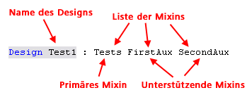

Nehmen Sie zum Beispiel eine Übernahmeliste mit einem primären Mixin und zwei Hilfsdesigns.
Design Test1 : Tests FirstAux SecondAux LightweightPart

Die Regel des primären Mixins hat in diesem Fall Vorrang vor den gleichnamigen Regeln der beiden Hilfsdesigns. Die in Tests definierte Regel someRule wird zur Berechnung des Werts von myRule in Test1 verwendet.
