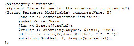

Die Funktion Ref verwendet zur Darstellung einer Referenzkette eine Zeichenfolge. Die Syntax für Referenzketten hat sich geändert. Aus Kompatibilitätsgründen wird in der Sprachversion 3.0 von Intent jedoch noch die Syntax früherer Intent-Sprachversionen mit Doppelpunkten akzeptiert. Anweisungen wie:
werden daher wie folgt konvertiert:
Sie sollten jedoch nach wie vor korrekt funktionieren (vorausgesetzt, wayToUpdate ergibt eine Zeichenfolge). Für andere Funktionen, die Teile der Sprachquelle als Zeichenfolgen verwenden, trifft dies jedoch nicht zu.
