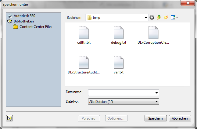

Dieses Beispiel zeigt die mit dem SelectFile-Editor verknüpften Kommentare: %%PEInitialDirectory legt das Vorgabeverzeichnis für das Dialogfeld Datei fest, %%PEFilter begrenzt die verfügbaren Dateitypen im Feld "Dateityp", %%PEDialogTitle gibt den Titel des Dialogfelds Datei an und %%PEDefaultExt legt die vorgegebene Dateierweiterung fest.
<%%PEEditorType("SelectFile"),_
 %%PEInitialDirectory("C:\Temp"),_
 %%PEFilter("Text files (*.txt)|*.txt|All files (*.*)|*.*"),_
 %%PEDialogTitle("Save File"),_
 %%PEDefaultExt("txt")>_
Parameter Rule fileSelect As Any = 0

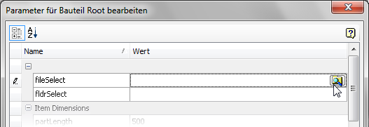

Wenn Sie einen SelectFile-Editor angeben, wird im zugehörigen Feld Wert im Bauteil-Editor ein Symbol zum Durchsuchen angezeigt.
Wenn Sie auf das Durchsuchen-Symbol klicken, wird das Dialogfeld Datei angezeigt.
