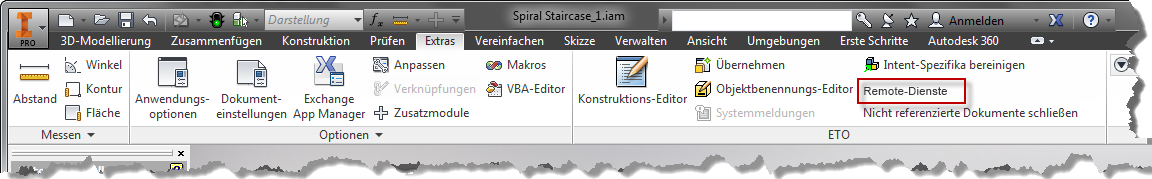

Anmerkung: Wenn Sie in Inventor Remote-Dienste aktivieren, können die Visual Studio IDE-Werkzeugfenster mit Inventor kommunizieren. Dadurch werden die Steuerelemente in Visual Studio in Echtzeit aktualisiert, wenn Sie in Inventor Änderungen vornehmen.

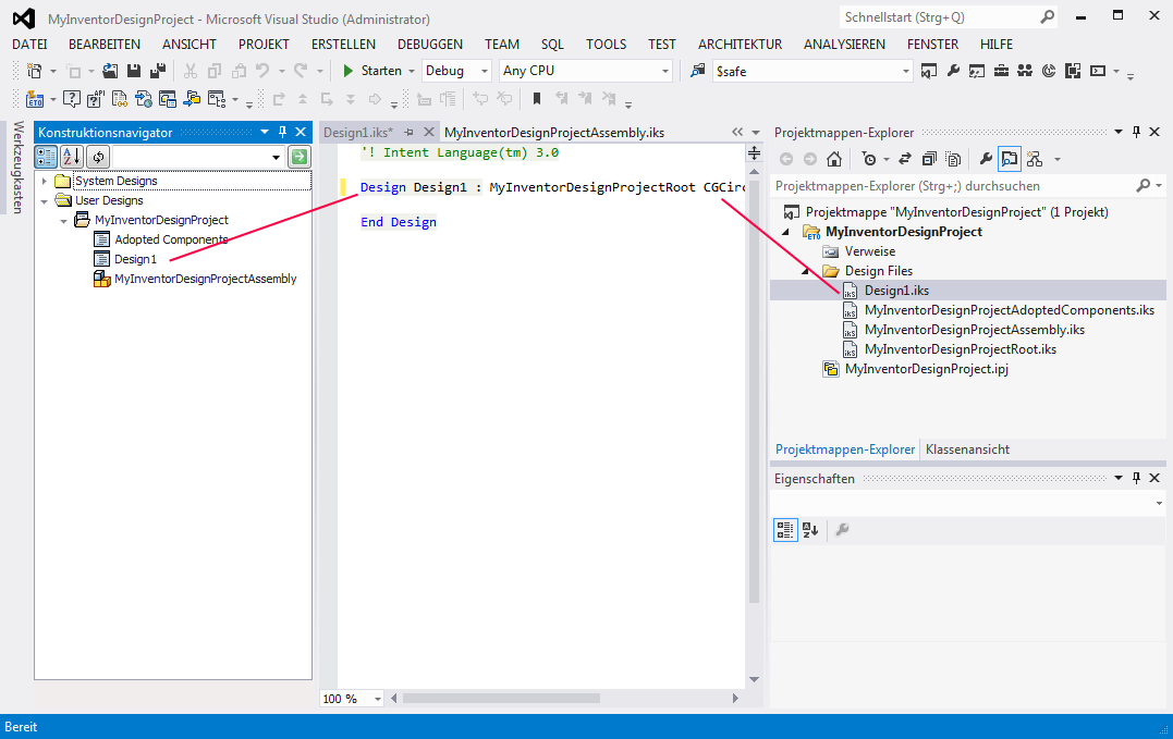

Designnavigator
Der Designnavigator in Visual Studio stimmt im Wesentlichen mit dem Design-Editor überein, abgesehen von einigen Ausnahmen. Der größte Unterschied besteht darin, dass die Benutzerdesigns die im Visual Studio-Projekt geladene Projektdatei wiedergeben. Eine Ausnahme von diesem Arbeitsablauf besteht darin, dass Inventor die Suche von Designs in anderen Inventor-Projekten unterstützt. In diesem Fall sehen Sie die referenzierten Designs in den Benutzerdesigns, jedoch nicht in Ihrem Projekt.
Die übrigen Designnavigator-Funktionen sollten so funktionieren wie im Design-Editor, z. B. wird der Designnavigator beim Hinzufügen/Entfernen von Designs entsprechend aktualisiert. Das Kontextmenü enthält Befehle zum Öffnen und Einfügen des Designs usw.

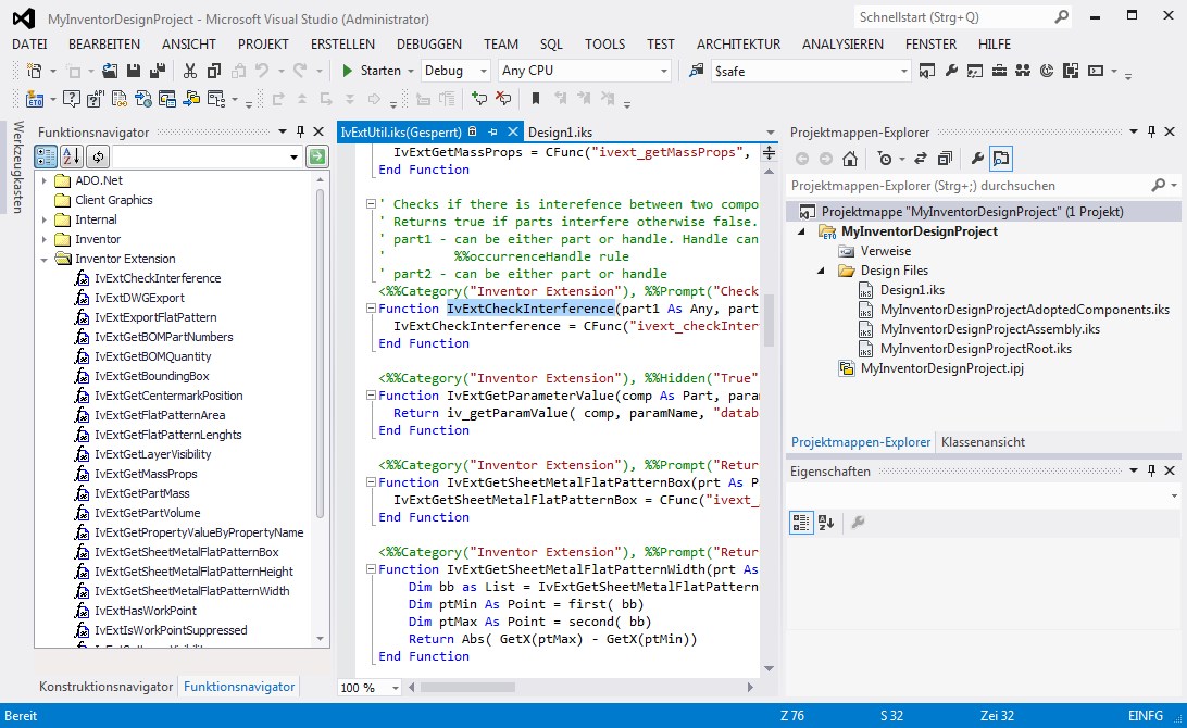

Funktionsnavigator
Wie der Designnavigator sollte auch der Funktionsnavigator funktionieren wie erwartet. Die Ausnahmen und Details der Funktionsweise sind ähnlich wie beim Designnavigator.

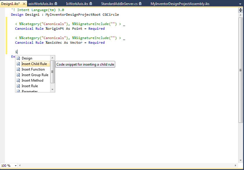

Der Editor in Visual Studio wird zur Bearbeitung von Intent-Designdateien verwendet und unterstützt derzeit die meisten standardmäßigen Visual Studio Bearbeitungsfunktionen, einschließlich:
  • Standardfunktionen von Visual Studio wie z. B. Suchen, Ersetzen, Lesezeichen usw.
  • Syntaxfarben der Sprache Intent
  • Einfache Code-Snippets
