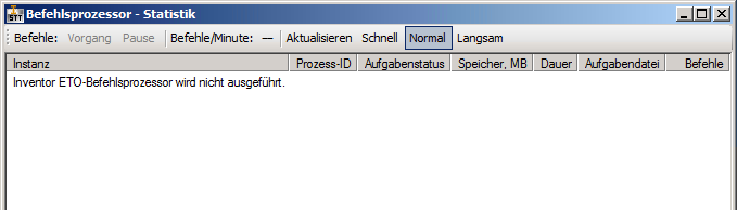

- OrderProcessorStats.exe
- Zeigt den Verarbeitungsstatus an. Für jede Aufgabe werden der benötigte Arbeitsspeicher, die Dauer und die Anzahl der Aufträge angezeigt.
Hier stehen auch Befehle zum Anhalten der Verarbeitung und zum Ändern des Aktualisierungsintervalls zur Verfügung.
