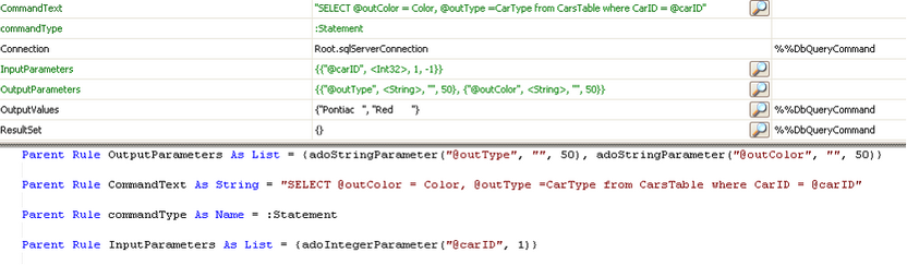

Weitergeben von In/Out-Parametern an eine Anweisung
Anmerkung:
Die Methoden werden verwendet, um die In/Out-Parameter für eine Anweisung zu beschreiben.
Die Reihenfolge der OutputValues entspricht der in OutputParameters beschriebenen Reihenfolge, nicht der Reihenfolge der SELECT-Anweisung.
