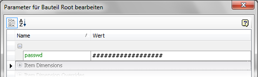

Im ersten Beispiel wird %%PEPasswordChar verwendet, um "#" als Maskierungszeichen in ein Textfeld einzugeben. %%PEMaxLength beschränkt die Eingabe auf 18 Zeichen.
<%%PEEditorType("TextBox"),_
 %%PEPasswordChar("#"),_
 %%PEMaxLength("18")>_
Parameter Rule passwd As String = ""
Anmerkung: Der Vorgabewert von %%PEMaxLength ist 0. Dies erlaubt eine unbegrenzte Zeichenfolgenlänge.

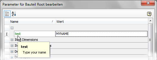

Im nächsten Beispiel ist %%PECharacterCasing auf "Upper" festgelegt, um alle im Textfeld eingegebenen Zeichen in Großbuchstaben zu konvertieren.
 %%Prompt("Type your name"),_
 %%PECharacterCasing("Upper")>_
Parameter Rule test As String = ""
Ergebnis:
