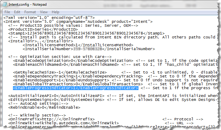

Festlegen des Indikators EnableProgress
Sichtbarkeit der Fortschrittsanzeige steuern

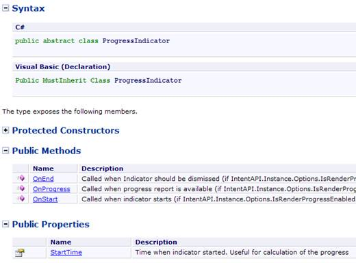

IntentAPI.Instance.Options.IsRenderProgressEnabled
Erstellen einer benutzerdefinierten Fortschrittsanzeige
class NullProgressIndicator : ProgressIndicator { public NullProgressIndicator() : base() {} public override void OnStart() {} public override void OnProgress(long curValue, long maxValue) {} public override void OnEnd() {} }
