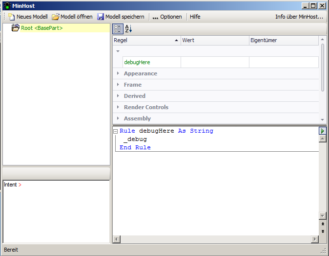

  1. Öffnen Sie im Intent-Verzeichnis /bin die Datei MinHost.exe.
  2. Klicken Sie auf das untere rechte Fenster, und geben Sie Folgendes ein:
    Rule debugHere As String
     _debug
    End Rule
  3. Klicken Sie auf OK. Die (dynamische) Regel wird kompiliert und zum Stamm hinzugefügt.
  4. Erweitern Sie die leere Kategorie oben zum Anzeigen eines Bilds wie dem folgenden:
  5. Klicken Sie rechts von debugHere in die Zelle Wert, und wählen Sie Auswerten. Der Intent-Debugger wird angezeigt.
