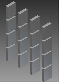

In diesem Beispiel wird ein Raster von Blöcken erstellt. Laden Sie es hier herunter.
Der Ordner enthält ein vollständiges Intent-Projekt für Inventor, eine Aufgabenbeschreibungsdatei (TaskDescription.xml) und eine Readme-Datei mit Anweisungen für die Ausführung des Beispiels. Das Intent-Beispielprojekt erstellt ein Raster von Blöcken. Die Anzahl der Zeilen und Spalten wird durch die Parameter Rows und Columns gesteuert. Es gibt einen dritten booleschen Parameter namens Grid?, der steuert, ob die Blöcke in einem Rastermuster ausgelegt oder am Ursprung übereinander positioniert werden sollen.
