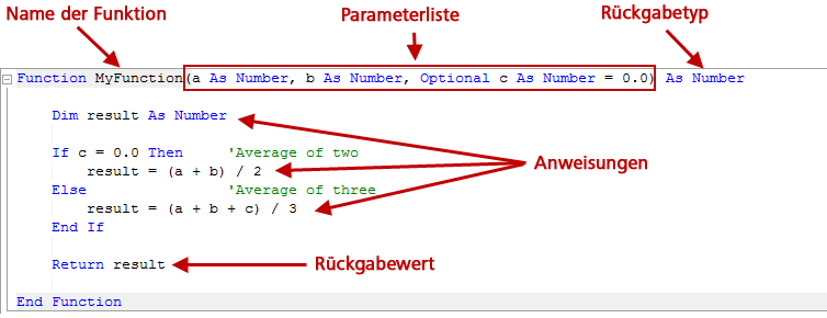

Funktionssyntax
Eine Funktionsdeklaration beginnt mit dem Schlüsselwort Function, gefolgt vom Funktionsnamen. Eine Parameterliste enthält den Namen und den Datentyp der Variablen, die an die Funktion übergeben werden sollen. Optionale Parameter werden durch das Schlüsselwort optional gekennzeichnet und müssen über einen Vorgabewert verfügen. Eine Funktion gibt einen Wert zurück. Das Schlüsselwort As steht vor dem Datentyp des zurückgegebenen Werts. Das Schlüsselwort Return wird verwendet, um den Wert anzugeben, der von der Funktion zurückgegeben werden soll. Die Funktion wird mit den Schlüsselwörtern End Function beendet.
Anmerkung: Eine Parameterliste enthält einen oder mehrere Parameter, die durch Kommas getrennt sind.

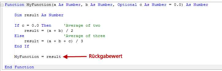

Alternativ können Sie den Rückgabewert wie in der folgenden Abbildung gezeigt angeben, indem Sie die Funktion auf einen Wert setzen:
