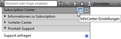

InfoCenter-Einstellungen
Wenn Sie Zugriff auf das Subscription- und das Kommunikations-Center haben, können Sie Einstellungen wie das Benachrichtigungsverhalten, RSS-Feeds und Autodesk-Kanäle im Dialogfeld InfoCenter-Einstellungen anpassen. Zum Öffnen dieses Dialogfelds klicken Sie oben im Subscription-Center-, Kommunikations-Center- oder Favoriten-Menü auf die Option InfoCenter-Einstellungen.
