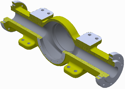

Erstellt eine Dreiviertel-Ansicht des Modells.
Klicken Sie auf Registerkarte Ansicht
Gruppe Darstellung
Dreiviertel-Schnittansicht.
- Wählen Sie eine Ebene oder planare Fläche als erste Schnittebene aus.
- Klicken Sie mit der rechten Maustaste, und wählen Sie Umkehren, um bei Bedarf die Schnittrichtung zu ändern.
- Ziehen Sie die Ebene, oder geben Sie einen Wert in das Feld ein, um die Position zu ändern.
- Klicken Sie auf Weiter.
- Wählen Sie eine Ebene oder planare Fläche als zweite Schnittebene aus.
- Klicken Sie mit der rechten Maustaste, und wählen Sie:
- OK, um den Schnitt anzuwenden.
- Umkehren, um die Schnittrichtung zu ändern.
- Viertel-Schnittansicht, um den Typ der Schnittansicht zu ändern.
- Virtuelle Bewegung > Schnittebene 1 oder Schnittebene 2, um die Position der Ebene zu ändern.
