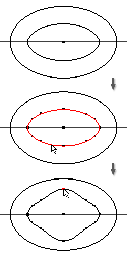

Entfernen der Verbindung eines versetzten Splines zu einer Ellipse
  1. Klicken Sie im Grafikfenster mit der rechten Maustaste auf die Skizziergeometrie, oder klicken Sie im Browser mit der rechten Maustaste auf das Skizzensymbol, und wählen Sie Skizze bearbeiten aus.
  2. Klicken Sie mit der rechten Maustaste auf den assoziativen von der Ellipse versetzten Spline, und wählen Sie In Spline konvertieren aus.
    Die versetzte Ellipse wird in einen nicht assoziativen Spline mit einem hinzugefügten Einpassungs- und mehreren Formpunkten konvertiert. Sie können ihn separat steuern.
  3. Legen Sie die Bemaßung bzw. Abhängigkeit anhand des Einpassungspunkts fest oder ziehen Sie einen Formpunkt. Klicken Sie mit der rechten Maustaste, und wählen Sie zum Hinzufügen von Punkten die jeweils erforderliche Option zum Bearbeiten von Splines aus. Sie können die Krümmung anzeigen, die Einpassmethode wählen, die Spline-Spannung anpassen sowie mithilfe der Bogenführungsoptionen die Kurvenform ändern.
