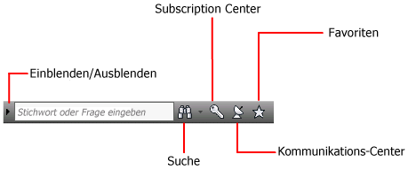

Überblick über InfoCenter
InfoCenter befindet sich vorgabemäßig oben rechts im Inventor-Bildschirm und enthält Symbole für den direkten Zugriff auf zahlreiche Informationsquellen.
Geben Sie einen Suchbegriff ein und durchsuchen Sie die Wiki-Hilfe, oder klicken Sie auf ein Symbol, um eine Dropdown-Gruppe mit relevanten Informationen anzuzeigen. In jeder Gruppe können Sie auf das Symbol oben rechts klicken, um auf ein Dialogfeld mit Optionen zuzugreifen.
Um das Feld InfoCenter auszublenden, klicken Sie auf den Pfeil zum Ein-/Ausblenden.
Die Symbole im InfoCenter haben folgende Funktion:
Suchen
Geben Sie Suchbegriffe oder Text ein, um die Hilfe danach zu durchsuchen, und klicken Sie auf Suchen, um die Ergebnisse anzuzeigen. Wenn Sie auf Suchen klicken, ohne Text einzugeben, gelangen Sie zur Wiki-Hilfe.

Favoriten
Überprüfen Sie Ihre gespeicherten Verknüpfungen zu Themen oder Webadressen.
Sie können Verknüpfungen, die im Subscription Center oder in den Registerkarten des Kommunikations-Centers angezeigt werden, als Favoriten markieren. Der Stern neben einer Verknüpfung auf den Registerkarten gibt an, dass es sich um einen Favoriten handelt.
Anmerkung: Die in der Favoriten-Leiste angezeigten Verknüpfungen sind in dieselben Gruppen bzw. Kategorien unterteilt, aus denen sie hinzugefügt wurden.
Hilfe
Zeigt Hilfethemen an und ermöglicht die Suche nach allgemeinen Beschreibungen, Verfahrensweisen, Details zu Dialogfeldern und Paletten sowie Begriffsdefinitionen.
