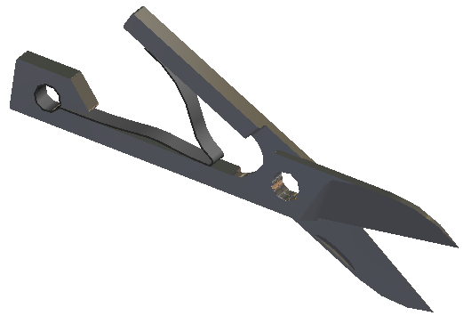

Anzeigequalität auf Weicher eingestellt.

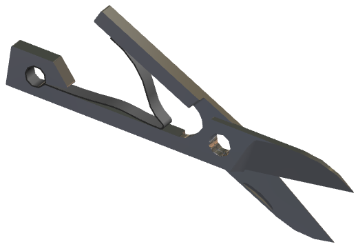

Anzeigequalität auf Grob eingestellt.
