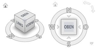

Der Autodesk® ViewCube® ist ein immer präsentes, anklickbares und ziehbares Steuerelement, mit dem Sie den Ansichtspunkt des Modells anpassen.
Optional wird unter dem ViewCube ein Kompass angezeigt, der für das Modell in Richtung Nord weist.
Überblick über ViewCube
Im aktiven Zustand wird der ViewCube in einer der oberen Ecke des Fensters angezeigt. Er wird aktiviert, sobald Sie mit dem Mauszeiger auf die betreffende Stelle zeigen.

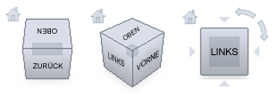

Im Laufe von Ansichtsänderungen ändert sich auch die Position des ViewCube. Dadurch gibt er Ihnen visuelles Feedback zum aktuellen Ansichtspunkt des Modells.
Die Modellansicht können Sie wie folgt steuern:
Wenn Sie auf den ViewCube oder den Kompass klicken, um das Modell neu auszurichten, dreht sich das Modell um den Mittelpunkt des unmittelbar vor Verwendung des ViewCube ausgewählten Objekts.
