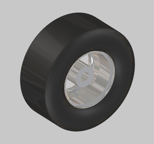

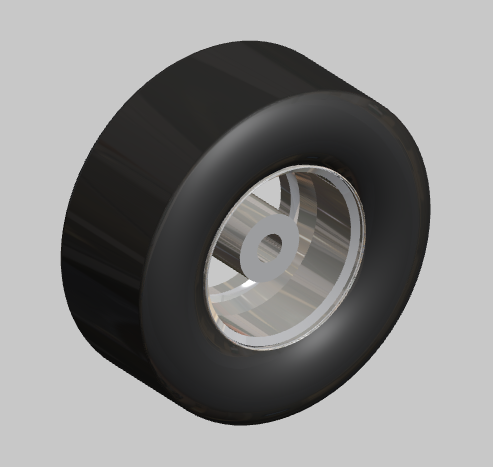

Mit diesem Befehl wird die Darstellung des Modells auf Grundlage der ausgewählten Lichteffekte geändert. Es stehen zwei verschiedene Lichteinstellungen zur Verfügung.
- Scheinwerfer - Diese Lichtquelle wendet ein Licht auf die Komponente an, das von einem Punkt hinter dem Betrachter auf die Komponente zu fallen scheint.
- Helle Wolke - Diese Lichtquelle wirkt sich so auf die Komponente aus, als ob sie sich zwischen einer Gruppe aus Lichtquellen befindet, die in einem festen Abstand voneinander angebracht sind und nicht mit dem Betrachter in Bezug stehen.
